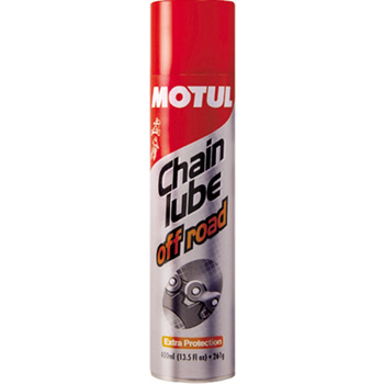

Bon j'ai évite d'emmerder mon concess pour rien. En fait c'était bien la chaîne, et j'ai capte ce qu'il de passait. J'ai vu que la graisse que je mettais sur la chaîne n'accrochait pas. En ouvrant le Carter je vois que mon pignon etait beurre. En fait la graisse n'a pas colle la chaîne ce qui fait que l'arrière de la moto est dégueulasse et que la chaîne criait. La j'en ai remis et je vais acheter une vraie graisse Parce que celle que j'ai sert a rien.
PUTAIN ! j'ai pas de cerveau !!!!
Je viens de regarder les bombes de graisse que je piquais à mon pote pour graisser ma chaine, en fait dans le tas y en avait une qui était une graisse cleaner.... Cela expliquerait pourquoi ma chaine criait autant.... Tain ca me soule... j'éspère que j'ai rien abimé ! Je lui ai vidé en plus....

C'est pas grave, l'essenciel c'est que tu aies vu le problème à temps et que surtout ce ne soit rien de grave. Pour ma part je mettais de la Motul. Okay
